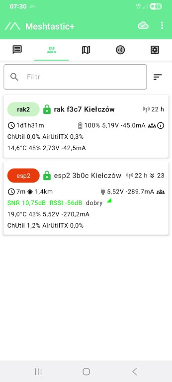

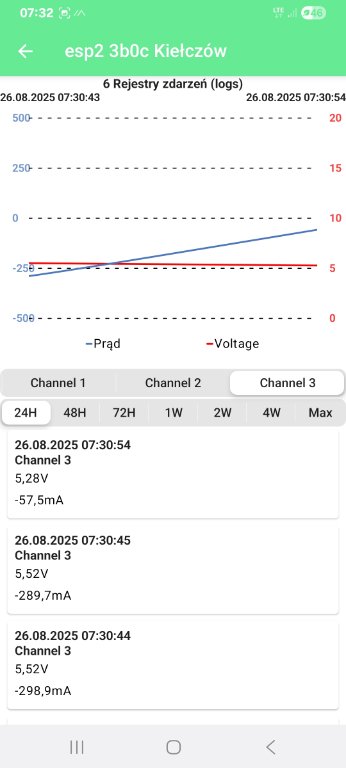

- no i po miesiącu pracy stacja z nodem esp32 zaczeła mieć czkawkę.
- praca, restart, wyłaczenie, brak odpowiedzi, znowu kilka godzin pracy, brak połączenia.
- stacja na stól i testy.
- okazało się, że jak tylko akumulatory rozładowały się do napięcia około 3.6 - 3.8 V stacja zamierała.
- nod z esp32 podczas nadawania pobierał około 700 mA, przetwornica w tym czasie potrzebowała około 1200mA.
- zabezpieczenie akumulatorów było nastawione na około 800 -900 mA, przy obciążeniu 1200 ma , akumulatory się wyłączały.
- przerobiono zabezpieczenie akumulatorów na prąd obciążenia około 1500 mA.
- naładowano akumulatory i wystawiono na dach, praca poprawna od około dwóch tygodni.

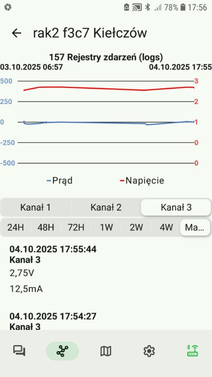

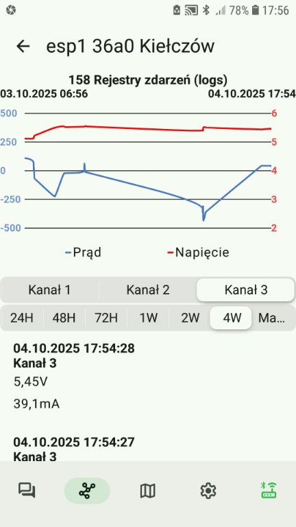

- poniżej zrzuty z pracy noda z RAK4631 oraz noda esp32 parametrem jest zasilanie nodów.
- w esp32 to co się rozładuje podczas nocy jest uzupełniane podczas dnia, ciekawe jak to będzie podczas zimy

- to jest jeden wielki test.
- oprócz esp32 działa także RAK 4631 oraz Xiao esp32 S3.
- esp32 i Xiao pobieraja prawie tyle samo prądu.
- za to RAK 4631 pobiera prawie 6 - 8 razy mniej.
- wszystkie moduły są zasilane prze ogniwa tytanowe LTO zestaw 2 x 2.4V, 3900 mAh (ogniwo ma od 1.8 do 2.9 V w zależności od naładowania).
- wszystkie nadają z ta samą mocą 17dB.
- już widzę że Xiao zostanie jako osobisty odbiornik/nadajnik, przy pracy dorywczej wytrzymuje prawie tydzień czasu.

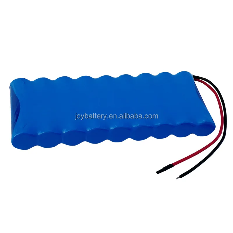

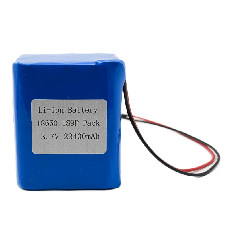

z góry przepraszam, jeśli moje pytanie okaże się naiwne — nie jestem specjalistą w tej konkretnej dziedzinie, dlatego chciałbym lepiej zrozumieć logikę zastosowanego rozwiązania.
Czy mogliby Państwo wyjaśnić, dlaczego w przedstawionym schemacie zdecydowano się na akumulator 12 V, skoro sama elektronika urządzenia — o ile dobrze rozumiem — pracuje na napięciu 5 V? Czy w takim przypadku stosowany jest dodatkowy przetwornik obniżający napięcie z 12 V do 5 V?
Obrazek
Zapoznałem się z parametrami zastosowanego akumulatora kwasowo-ołowiowego i jego typową żywotnością wyrażoną liczbą cykli ładowania/rozładowania. Z tego co znalazłem, często jest to rząd ok. 300–500 cykli (zależnie od warunków i głębokości rozładowania). Zauważyłem też, że tego typu akumulatory zazwyczaj gorzej znoszą niskie temperatury oraz głębokie rozładowanie, co może mieć znaczenie przy pracy na zewnątrz.
W związku z tym chciałbym zapytać, czy rozważano zastosowanie akumulatora LiFePO₄, na przykład w konfiguracji 1S (kilka ogniw 18650 połączonych równolegle). Z mojej wiedzy LiFePO₄ często oferuje znacznie większą liczbę cykli, np. ok. 1000–2000+ (również zależnie od warunków). Dodatkowo takie rozwiązanie mogłoby mieć zalety w postaci napięcia bliższego wymaganiom elektroniki, mniejszych wymiarów i masy oraz lepszej stabilności pracy w niższych temperaturach.
