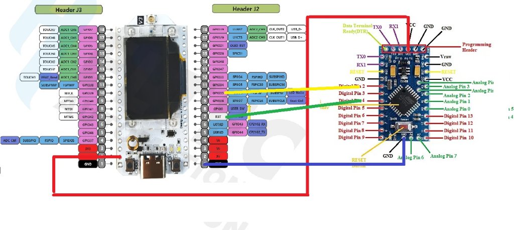

Tu schemat połączeń watchdoga i lory heltec V3
