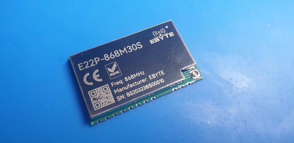

Pojawiła się ciekawa wersja radia, z rodziny E22, z literką "P", czyli E22P 868M30S.
E22P 868M30S
E22P 868M30S
Główne parametry radia są zgodne z dotychczasową specyfikacją dla linii E22... 30S >>> viewtopic.php?t=19
Jednak jest coś, co powinno zwrócić uwagę konstruktorów nodów, zwłaszcza w miejscach gdzie jest bardzo wysoki poziom tła, i zmusza to zastosowanie filtrów pasmowych.
Otóż radio ma wbudowany mechanizm filtra pasmowego, co znakomicie upraszcza budowę noda i przede wszystkim obniża jego ceną.
Zakup dobrej jakości filtra (1W) do standardowej wersji E22 to wydatek około 100 PLN lub więcej, tymczasem tutaj w cenie o około 10-15zł więcej, w stosunku do standardowej wersji, dostajemy taką funkcjonalnośc w komplecie. Cena wersji standard to ~30-42PLN, a wersji z filtrem ~45-55PLN.
Pasmo radia zostało sprzętowo zawężone do wąskiej okolicy 868MHz, stąd zmiana symbolu 900M na 868M.

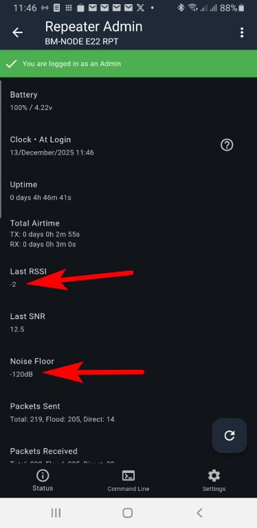

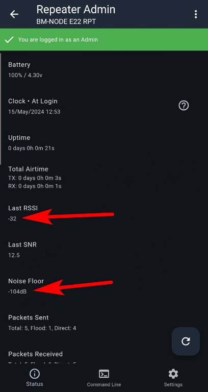

Z testów laboratoryjnych wynika, że poprawiona została również selektywność, bo RSSI jest bliski 0, z -32 do -2
-104dB - wersja sndardowa E22 900M30S
Najbardziej interesujący nas poziom dolny szumów Noise Floor zmniejszył się z -104dB (E22) do -120dB (E22P), różnica to aż 16dB.
-120dB to chyba maksymalna wartość jaką pokazuje aplikacja (nie odnotowano niżej).
Ciekawe jak mocno filtr obniży tło w przypadku wartości wyższych, niż -100dB. Niestety nie ma w laboratorium tak wysokiego tła. Proszę o komentarze pod artykułem, wtedy uzupełnię informacje.
-120dB - wersja z filtrem E22P 868M30S

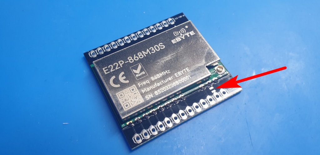

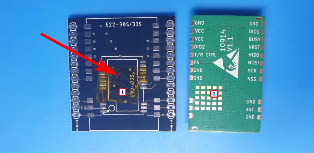

Moduł jest kompatybilny z nodami modularnymi BM-NODE >>> viewtopic.php?t=41, należy jednak pamiętać, że przy lutowaniu go do płytki adaptera E22/HT-RA62,
Miejsce przyklejenia taśmy kaptonowej na adapterze E22/HT-RA62
należy przykleić taśmę kaptonową w miejscu [1], jak na powyższym obrazku, aby pady masy [2} tej wersji modułu E22, nie zwarły ścieżek i padów przygotowanych dla wersji 22S na adapterze, które znajdują się pod spodem.

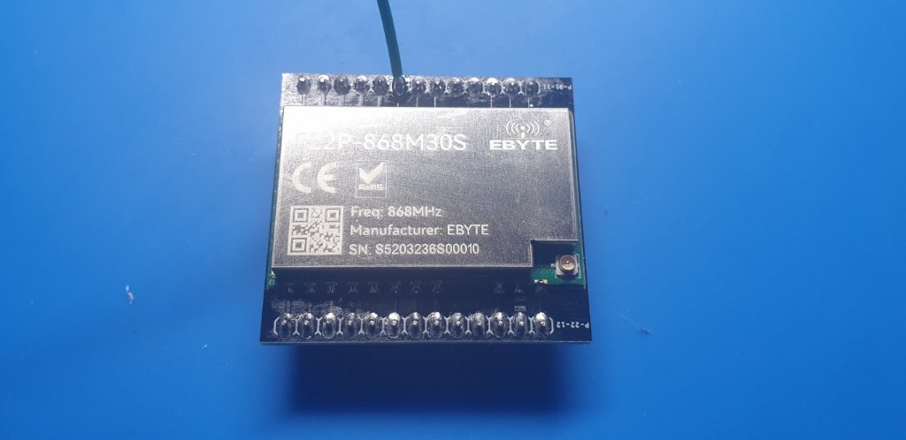

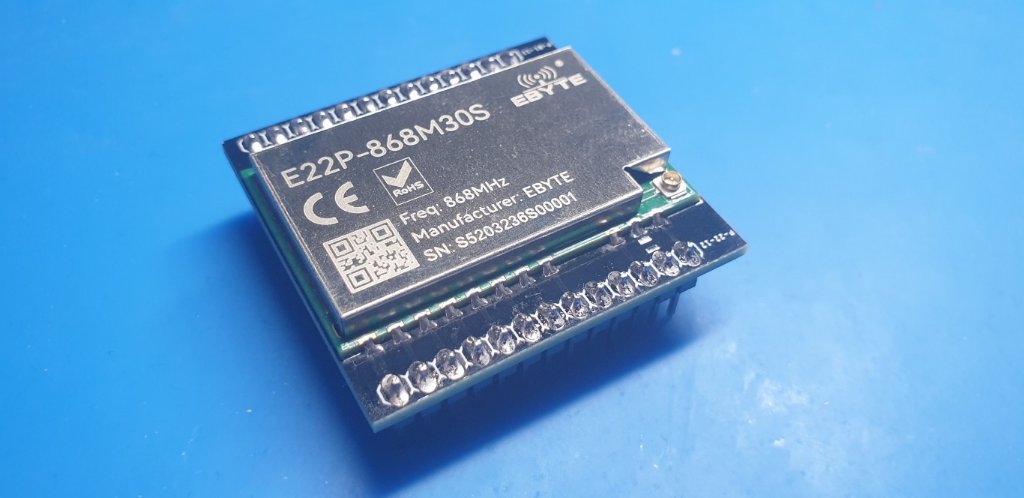

Moduł posadzony na adapterze E22/HT-RA62 - od góry

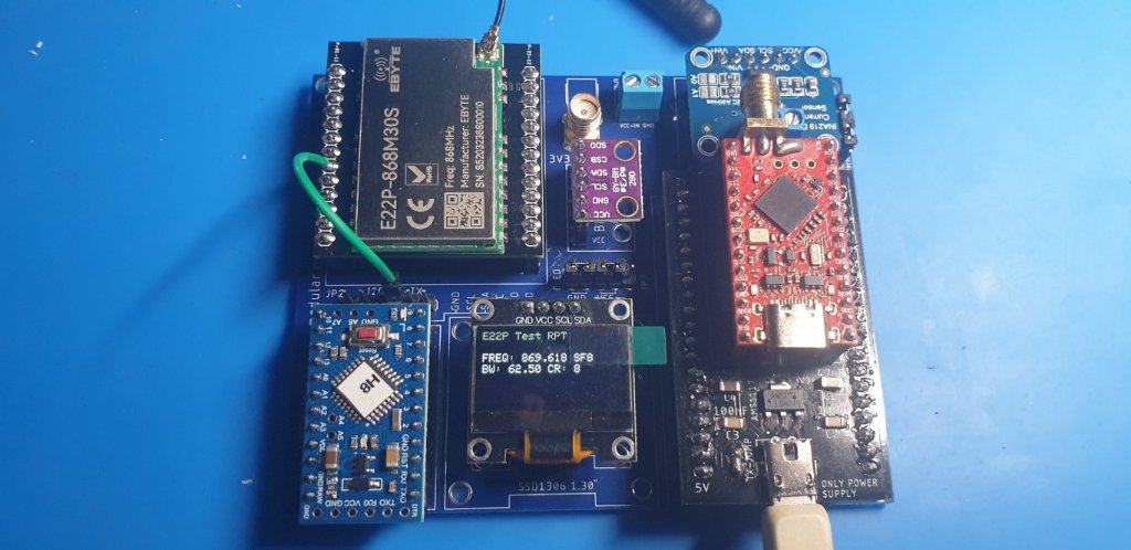

Modyfikacja połączeń adaptera oraz restartera

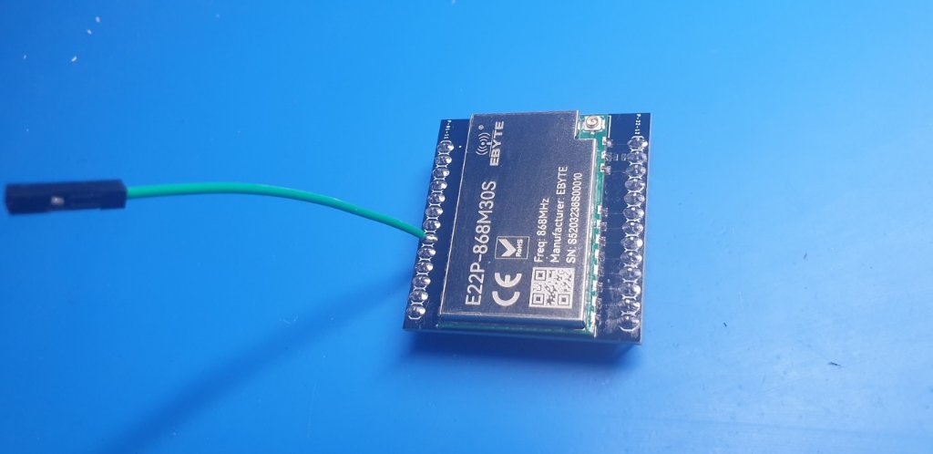

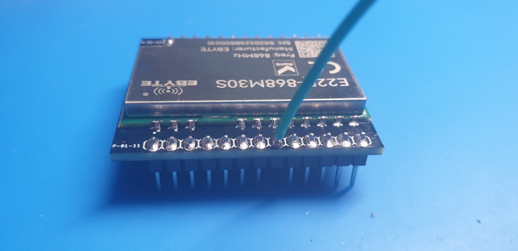

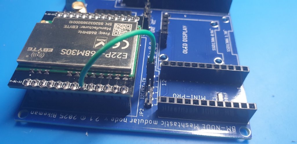

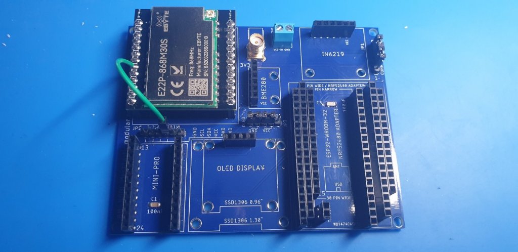

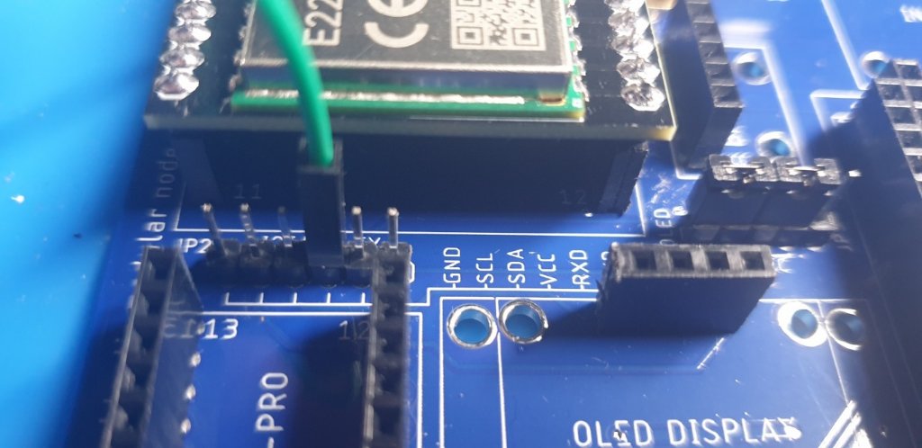

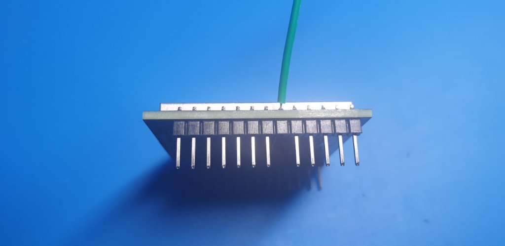

Jeśli lutujemy do adaptera v1. lub v.2 radio E22P 868M30S lub E22P 433M30S i planujemy używać w BM-NODE (dowolna wersja płytki) należy dodatkowo dokonać jeszcze jednej modyfikacji polegającej na usunięciu jednego pinu (pad E22P: EN), jak na poniższym obrazku. Do pada po usuniętym pinie, należy przylutować przewód i połączyć go z pinem GPIO10 mikrokontrolera ATMEGA328P, czyli naszego restartera. Najprościej przylutować szpilkę goldpin do ostatniego pinu Arduino MINI-PRO, jak na powyższym obrazku. Bez tej modyfikacji radio będzie pracować wyłącznie z mocą 22dbm i nie osiągniemy większej mocy.
Restarter należy zaprogramować zmodyfikowanym kodem dla E22P znajdującym się tutaj >>> viewtopic.php?t=11
Usunięcie PINU, jeśli montujemy moduł E22P
Sposób montażu przewodu, jeśli montujemy moduł E22P

Cześć, dobrze zrozumiałem że wejście EN należy na czas uruchomienia zewrzeć do masy i ze zwłoką 3s podnieść do Vcc aby zmniejszyć noise floor?
przy EN podłączonym na stałe do Vcc mam noise floor na poziomie -80...100dBi po podłączeniu EN do masy noise floor spada praktycznie do -120, ale za to nic na wyjście antenowe nie idzie, to normalny objaw?
