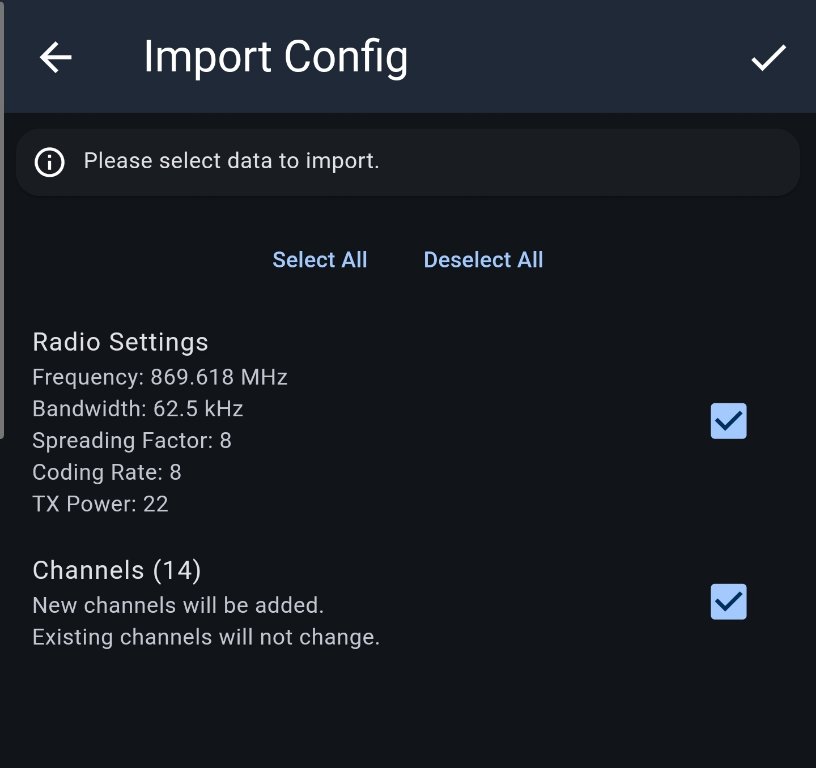

Poniżej link do pliku importu ustawień radia companiona oraz lista popularnych kanałów publicznych dla Dolnego Śląska, Lubuskiego oraz Opolskiego:
Radio_pub_channels_meshcore_config_2026-06-07-165242.json
Radio i kanały publiczne
(1.4 KiB) Pobrany 1712 razy
Screen importu
Screen importu

Witam, a można by zrobić jakiś podwieszony wątek o aktualnych ustawieniach dla Meshcore ? Wiem że co jakiś czas Testujecie nowe ustawienia i nie zawsze wiem co jest aktualne ;)
Posty: 137
Re: Ustawienia radia oraz lista kanałów publicznych do importu
Zaskoor pisze: ↑śr lip 01, 2026 7:34 pm Witam, a można by zrobić jakiś podwieszony wątek o aktualnych ustawieniach dla Meshcore ? Wiem że co jakiś czas Testujecie nowe ustawienia i nie zawsze wiem co jest aktualne ;)
Tu są aktualne ustawienia dla Dolnego Śląska >>> viewtopic.php?t=294
W najbliższych dniach przygotuję opis wyjaśniający region'y i scope'y wraz z przewodnikiem ustawień dla Dolnego Śląska
