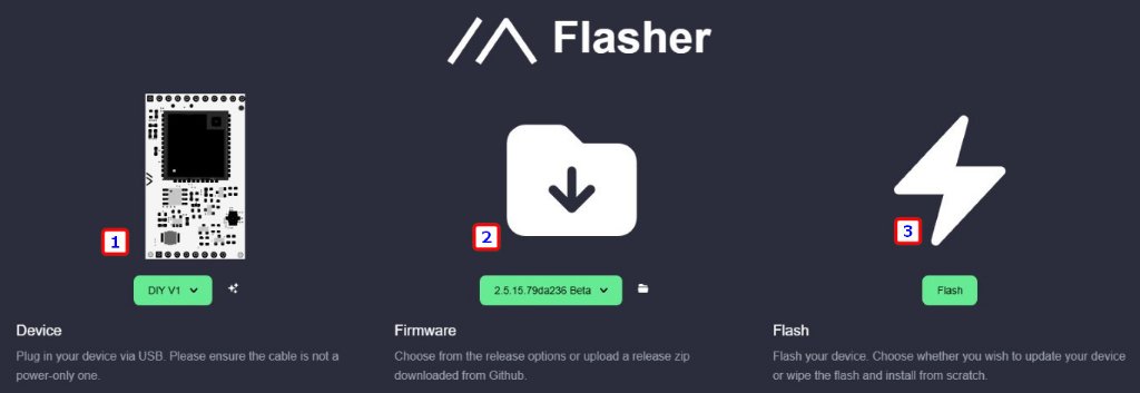

- wchodzimy pod adres >>> https://flasher.meshtastic.org/
- wybieramy z listy Device: DIY V1 [1]
- wybieramy z listy Firmware wersję firmware, która nam odpowiada [2]
- klikamy Flash [3]
Krok 1/2/3
Krok 1/2/3

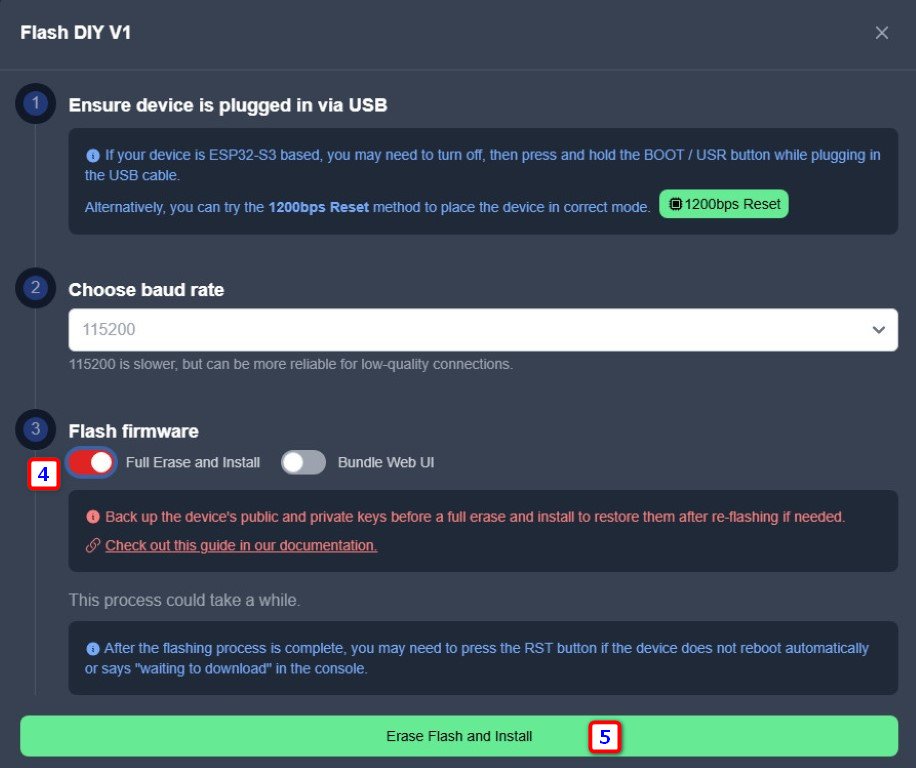

- zaznaczamy Full erase and install [4]
- klikamy Erase flash and install [5]
Krok 4/5
Krok 4/5

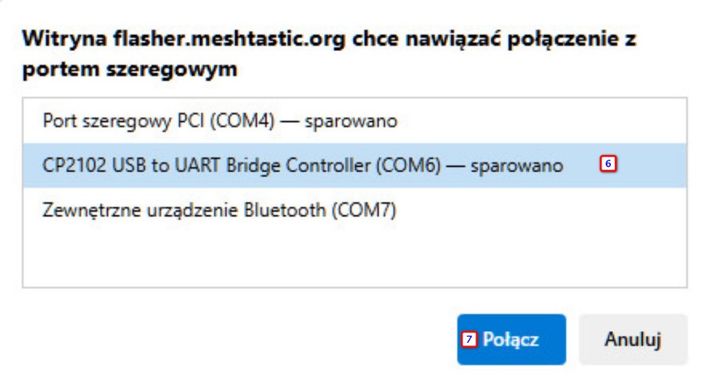

- wybieramy port, do którego podłączony jest układ ESP32 [6]
- klikamy Połącz [7]
Krok 6
Krok 6

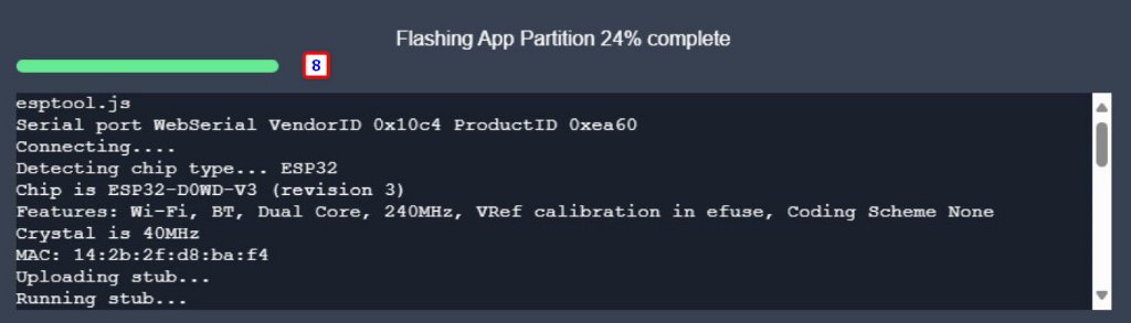

- rozpoczyna proces kasowania pamięci flash [8]
Krok 7
Krok 7

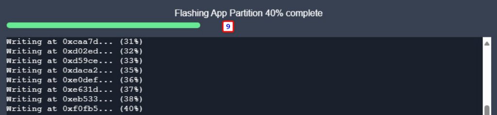

- chwilę trwa kopiowanie danych [9]
Krok 8
Krok 8

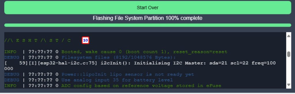

- proces wgrywania firmware zakończony [10]
Krok 10
Krok 10
- można odłączyć układ i wcisnąć do podstawki BM-NODE
