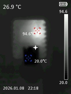

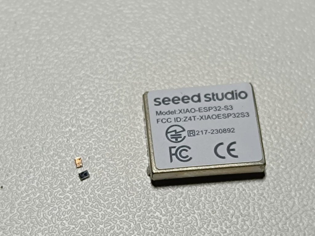

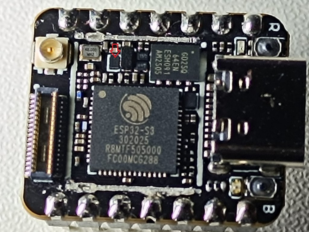

Może się komuś przyda kupiłem 2 sztuki i padły obie po wrzuceniu MeshCore jedna po jednym dniu a druga zaraz po konfiguracji repeatera
Niestety trzeba te płytki zasilać z 3,3V, ale jeśli ktoś już ma płytkę ze zwarciem to należy usunąć stabilizator T2AC
