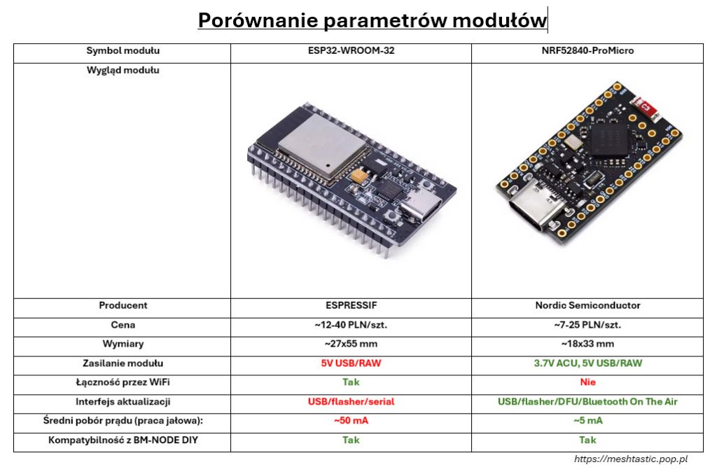

Poniższa tabela porównawcza uwzględnia wyłącznie "parametry" istotne przy budowie noda własnej konstrukcji (DIY).

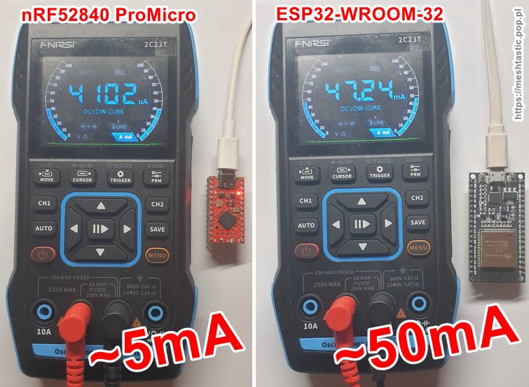

Pomiary prądu dokonane zostały "bez obciązenia programowego" mikrokontrolerów - w trybie pracy jałowej, bez włączonego Wi-Fi (ESP32).
Tabela porównawcza nRF52840 vs  ESP32-WROOM-32
tabela vs.jpg (98.77 KiB) Przejrzano 21114 razy
W obszarze potrzeb energetycznych nRF52840 miażdży ESP-WROOM-32, ale niestety nRF52840 nie posiada interfejsu WiFi
Pobór prądy nRF52840 vs  ESP32-WROOM-32
nrf vs esp32 c.jpg (105.71 KiB) Przejrzano 21114 razy
Budując noda stacjonarnego, z zasilaniem sieciowym rozsądnym wyborem może być ESP32-WROOM-32.

- kluczowy 10x mniejszy pobór prądu

Oczywiście, nic nie stoi na przeszkodzie zbudować noda bezdozorowego opartego o ESP32. Mam kilka takich egzemplarzy pracujących bezawaryjnie już kilka miesięcy. Wymagają tylko większego panelu solarnego, gdyż w miesiącach zimowych zasilanie z panelu jest praktycznie zerowe.
W przypadku nRF52840, pobór prądu jest 10-krotnie mniejszy, a dodatkowa możliwość aktualizacji bez wchodzenia na dach/komin/itp., prosto z ulicy za pomocą telefonu komórkowego jest nie do przecenienia.
Niestety nRF nie ma WiFI :(, ale to jest m.in. przyczyna obniżenia energochłonności.
