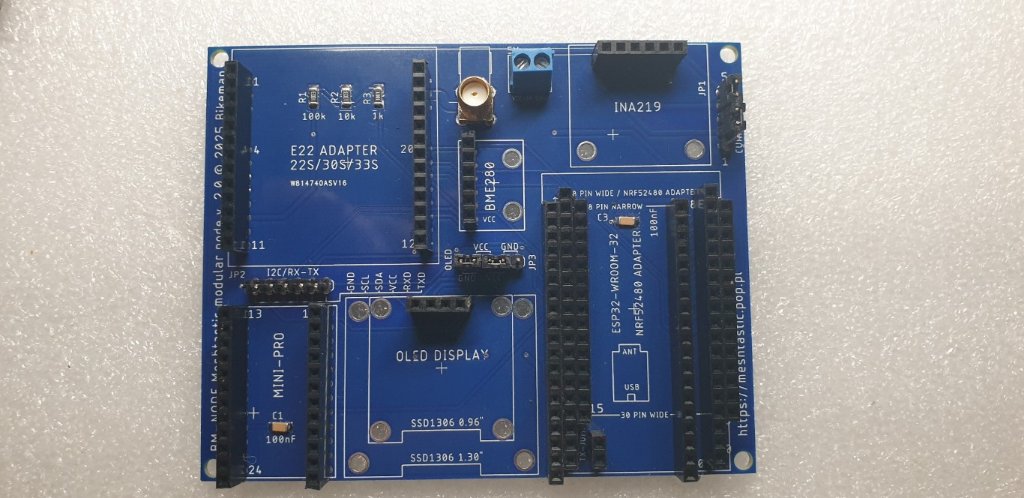

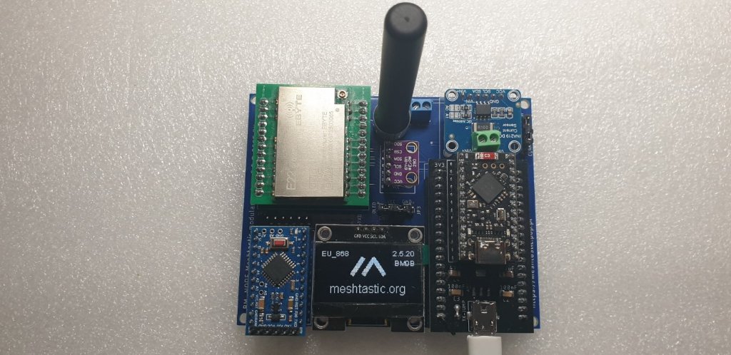

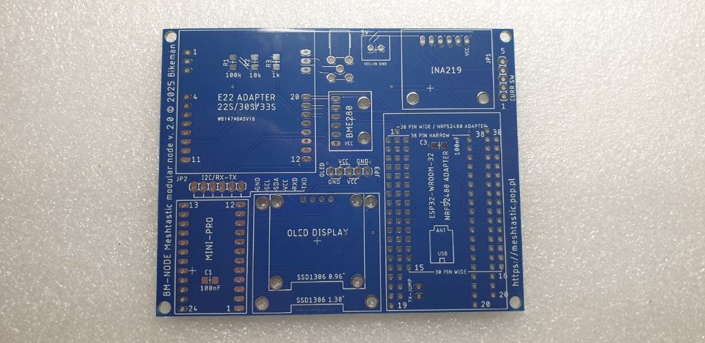

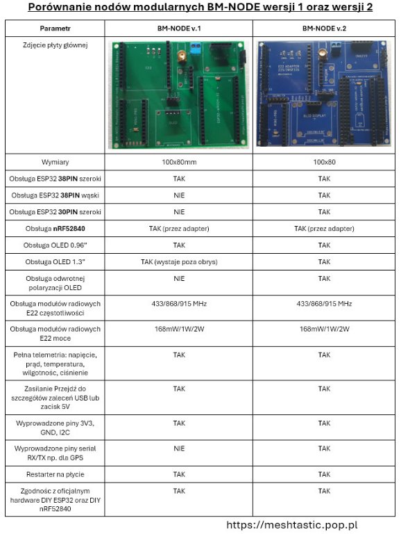

BM-NODE v.2 to kolejna odsłona noda modularnego z dodanymi nowymi opcjami oraz poprawkami
względem wersji BM-NODE v.1 i wersji v2 >>> viewtopic.php?t=16
Cechy BM-NODE v.2:

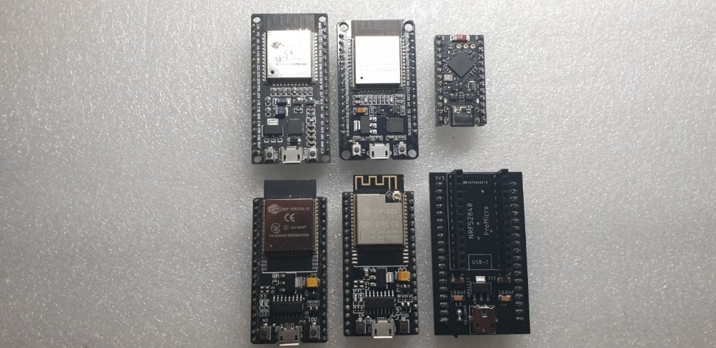

- Główne zmiany wersji 2.1 względem wersji 1, to trzy niezależne gniazda umożliwiające podłączenie modułu mikrokontrolera
o różnym rozkładzie pinów (przykłady na zdjęciu poniżej):
- moduł ESP32 38PIN szeroki,
- moduł ESP32 38PIN wąski,
- moduł ESP32 30PIN szeroki,
- moduł nRF52840 przez adapter do gniazda ESP32 38PIN szeroki.

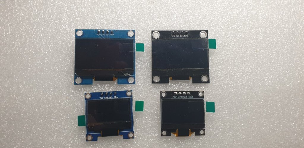

- Płyta główna umożliwia konfigurację wyświetlaczy o zamienionych pinach zasilania GND/VCC <=> VCC/GND.
Przewidziano miejsce dla wyświetlacza OLED 9.96" lub 1.3"
- Obsługa modułów radiowych SMD E22: 433MHz(EU), 868MHz(EU), 915MHz(US) dla mocy TX 168mW(22S), 1W(30S), 2W(33S)
- Obsługa modułu radiowych SMD HT-RA62: 868MHz(EU) dla mocy TX 168mW
- Pełna obsługa telemetrii, pomiar: napięcia, prądu, temperatury, wilgotności oraz ciśnienia
- Obsługa modułu GPS
- Możliwość zasilania noda za pomocą USB lub przez zacisk kablowy
- Możliwość konfiguracji znaku (+/-) prądu pobieranego przez noda, co umożliwia prostą identyfikację wykorzystania prądu z panelu solarnego
- wyprowadzone piny 3V3, GND, I2C (SCL, SDA), serial (RX, TX) - np. dla GPS
- hardware noda zgodne z oficjalnymi wersjami firmware DIY dla mikrokontrolerów ESP32 oraz nRF52840
- restarter na płycie, oparty o moduł Arduino Pro Mini (ATMEGA328P)
- rozmiar płyty głównej: 80x100mm
Wszystkie opisy oraz instrukcje montażu, dostępne na tym forum są identyczne dla wersji 1 i 2, chyba ze w tekście jest zaznaczone inaczej.

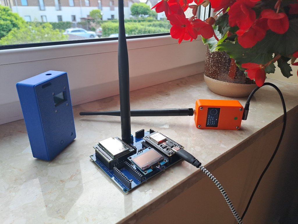

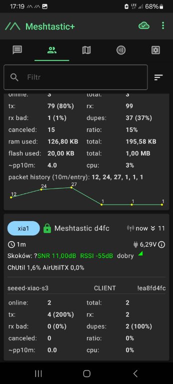

- w końcu udało się uruchomic te dwie sztuki z esp32 na pokładzie.
- w module radio nie zalutowałem sygnału NRST, aż w dwóch egzemplarzach.
- jako przeciwwagę do BM-NODE postawiłem Xiao Wio SX1262, do tej niebieskiej obudowy sie nie zmieścił , dopiero schował się w tej różowej + 180 mAh Lipo.
- nie podoba mi się umiejscowienie USB, ale z boku nie ma już miejsca.
- jedna zasadnicza uwaga: moduł BT w Xiao działał do odległości 50 metrów w murach, BT w esp32 padało po 10 metrach.
- chyba to była zaleta małej antenki BT w Xiao.
- nie podam uzyskanych parametrów, bo się na tym nie znam.

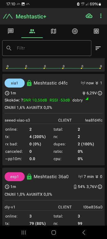

- szukam strony z opisem, coś w rodzaju Wiki, chętnie po polsku, z YT poogladałem podstawowe parametry ale dalej biała magia.
- poniżej kilka zrzutów z "pracy".

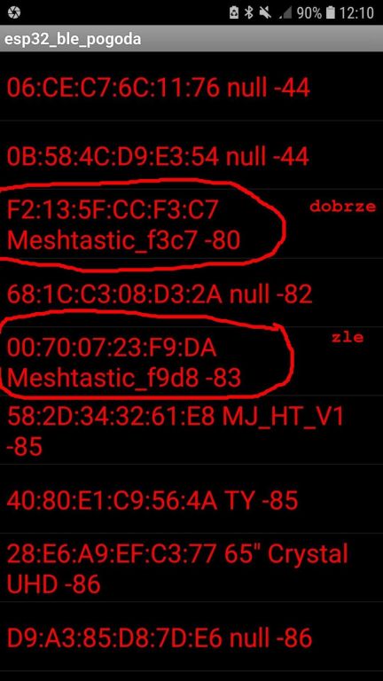

- do tej pory na zakupionym BM Node DIY v2 pracowałem z esp32 30 pinowym.
- zakupiłem esp32U z gniazdem uFL USB C, 38 pinowy.
- po włożeniu w podstawki i zaprogramowaniu zaczęły się problemy.
- próba zapisu zmiany dowolnego parametru dochodzi do około 50 % i stoi.
- tak samo jest jeśli uP jest poza BM Node, czyli to nie problem połączeń.
- po analizie BLE terminalem stwierdziłem że uP podaje adres MAC i z tego adresu jest tworzona nazwa noda.
- jednak wysyłanie informacji jest z całkiem innego adresu MAC, dlatego nie ma potwierdzenia wysłania.
- czy ktoś potrafi to wytłumaczyć ?
- tam gdzie "dobrze" to pracuje esp32 30 pin.
- poniżej zrzut z terminala.

Podczas programowania należy wyjąć esp z podstawki.spairo pisze: ↑pn sty 19, 2026 3:11 pm - do tej pory na zakupionym BM Node DIY v2 pracowałem z esp32 30 pinowym.
Należy sprawdzic poprawność włożenia w srodkowe gniazdo
należy sprawdzić poziom zasilania samego ukladu oraz napiec na pinach 3v3 i 5v, czy maja prawidłowe poziomy - to czesty powod nieprawidłowej pracy
Sama płyta głowna nie ma wpływu na takie zachowanie, bo zostałoby to juz dawno wykryte i skorygowane. Pracuje setki nodów opartych własnie o wersje najpopularniejsza 38 PIN
zrób pełne kasowanie pamieci flash (full erase)
