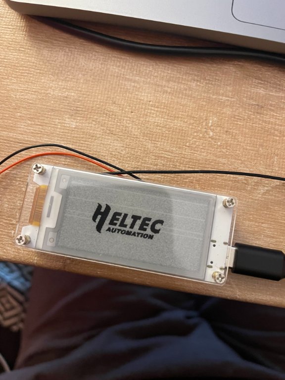

Po flashowaniu (bez błędów) Meshtastic'a przez WebFlasher ekran utknął mi na logo Heltec.
Urządzenie działa, można się z nim połączyć.

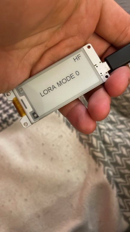

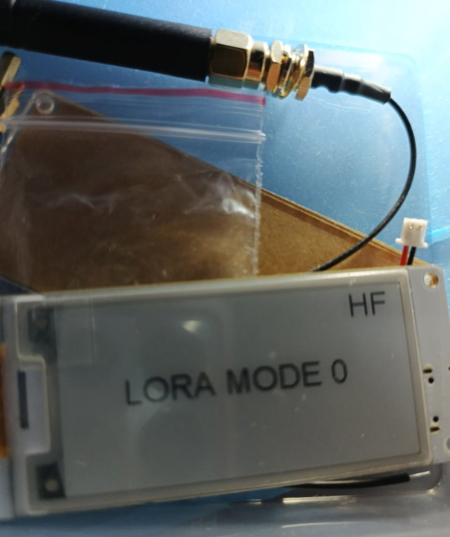

Mam identyczną wersję, po flashowaniu nie mogę nawet połączyć się z helteckiem przez bluetooth w telefonie. Na wyświetlaczu jest taki komunikat i nic nie można zrobić.

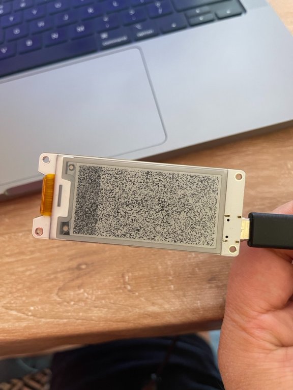

Kompilowalem rozne wersje przykladow z Arduino, i jedyne co uzyskalem to po wrzuceniu przykladu, z wyborem niewlasciwego ekranu od wersji V1 (zamiast 1.1) uzyskalem na ekranie efekt sniegu
Czyli czarne pixele rozsiane po ekranie, cos jak braku sygnalu analogowego na TV kiedys.
Obraz oczywiscie jest statyczny.

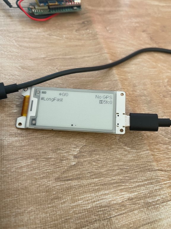

Problem zostal rozwiazany. Skontaktowal sie ze mna support helteca lub ktos ze staffu sprzedawcy z aliexpress.
Dali instrukcje i dwa softy orginalne.
Po wgraniu heltec-wireless-paper.factory.bin ekran ozyl i pojawil sie interface meshtastica ktory byl juz wgrany wczesniej
Wiec nie za bardzo wiem ktora partycje to flashuje ale zrobilem zgodnie z instrukcja w PDfie, bo juz tonacy brzytwy sie chwyta.
