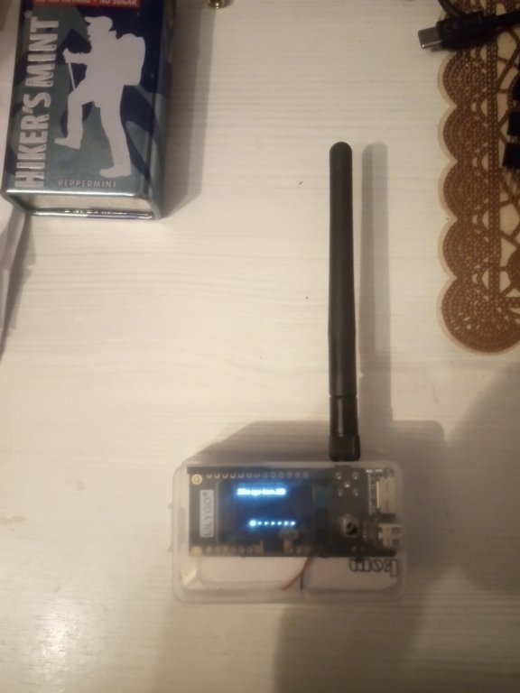

Witajcie mam Lilygo T3S3 ESP 32 S2 które po podłączeniu do komputera ciagle resetuje cię port com.
Po przytrzymany klawisza na środku płytki reset się zatrzymuje ale wgranie oprogramowania nic nie pomaga, ekran jest ciemny.
Wiem że jest sprawne tylko prawdopodobnie wgrane jest coś innego niż Meshtastic.
Czy jest jakiś sposób lub oprogramowanie w formacie .bin które go odratuje?
Wgranie oprogramowania przez web flasher nie pomaga.

Zacznij diagnostykę od wymiany kabla USB i zmiany gniazda USB.

Urządzenie wróciło do życia, problem był w niewłaściwym firmware które było wgrane.
