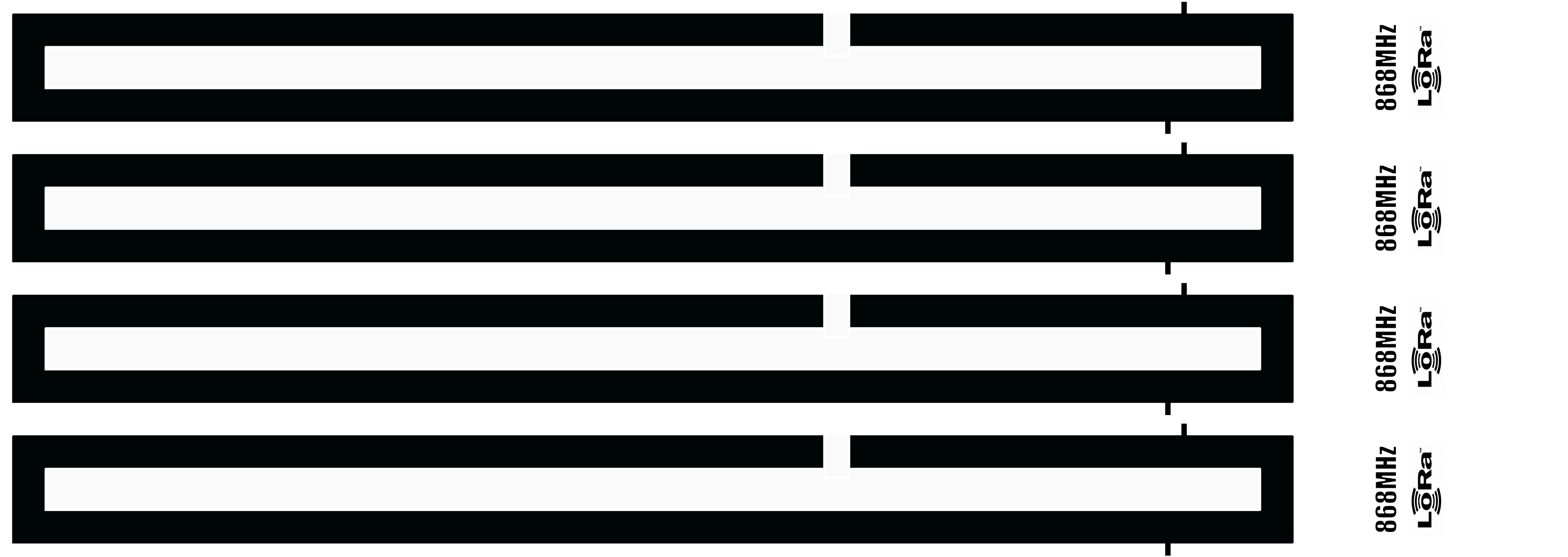

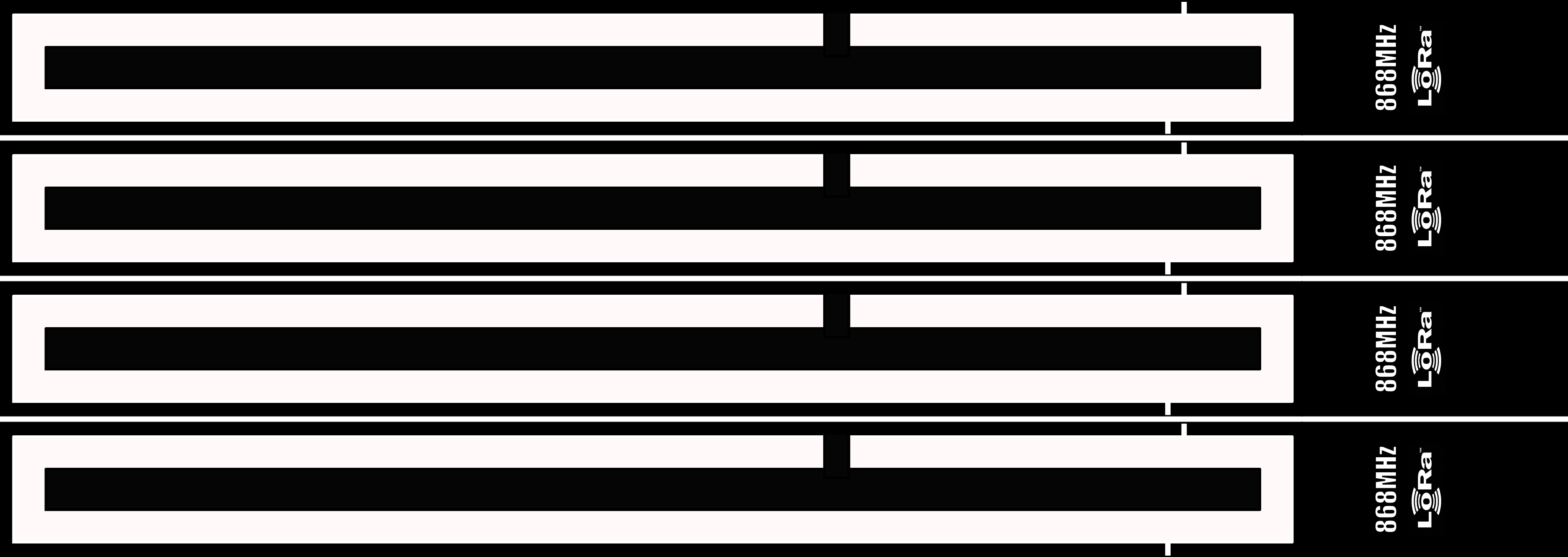

Zwymiarowane w Inkscape pliczki pod laser, albo termo-transfer do wytrawiena.
Ekran po stronie rozcięcia obwodu (20mm), gorąca żyła (23mm) po przeciwnej, dłuższej.
Zaznaczone punkty są orientacyjne (swr1.2), trzeba polatać z cyna i NanoVNA.

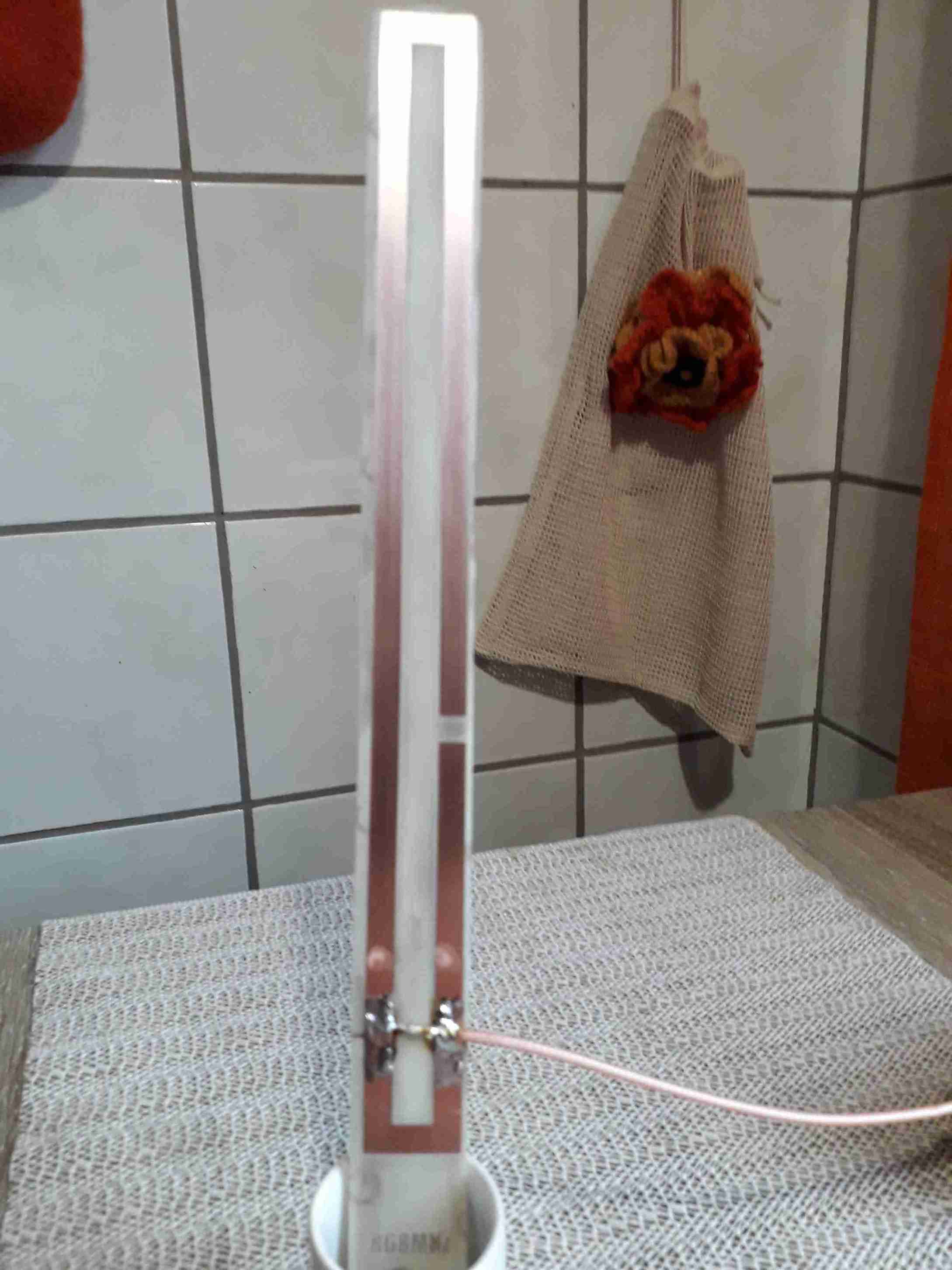

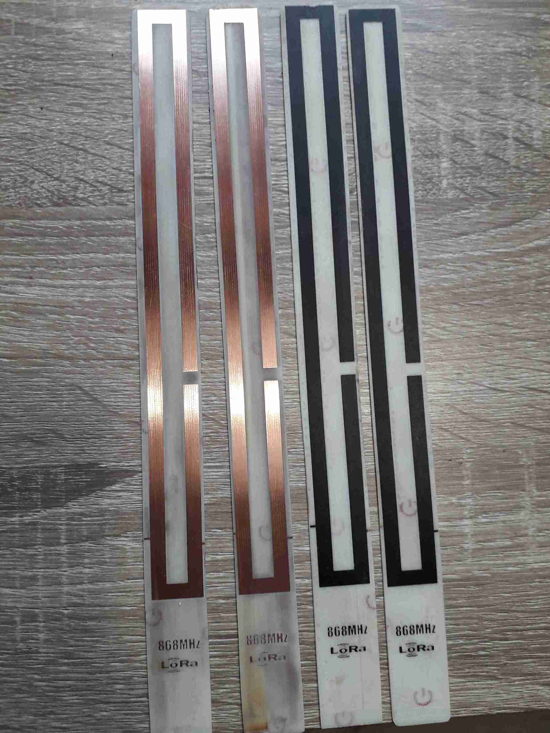

A tu już wykonane anteny dzięki ciężkiej pracy Toma

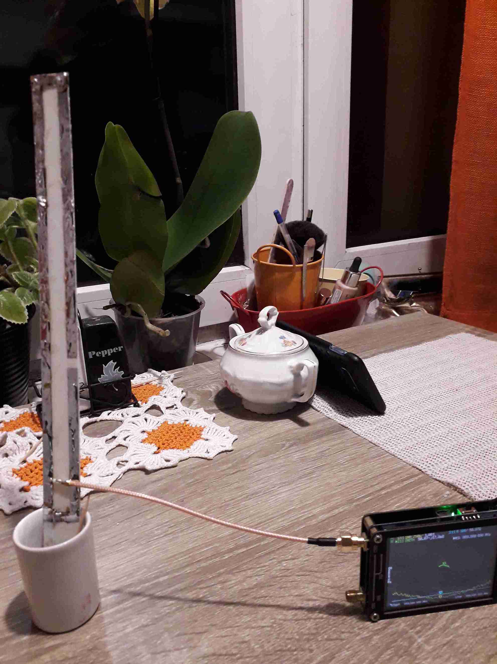

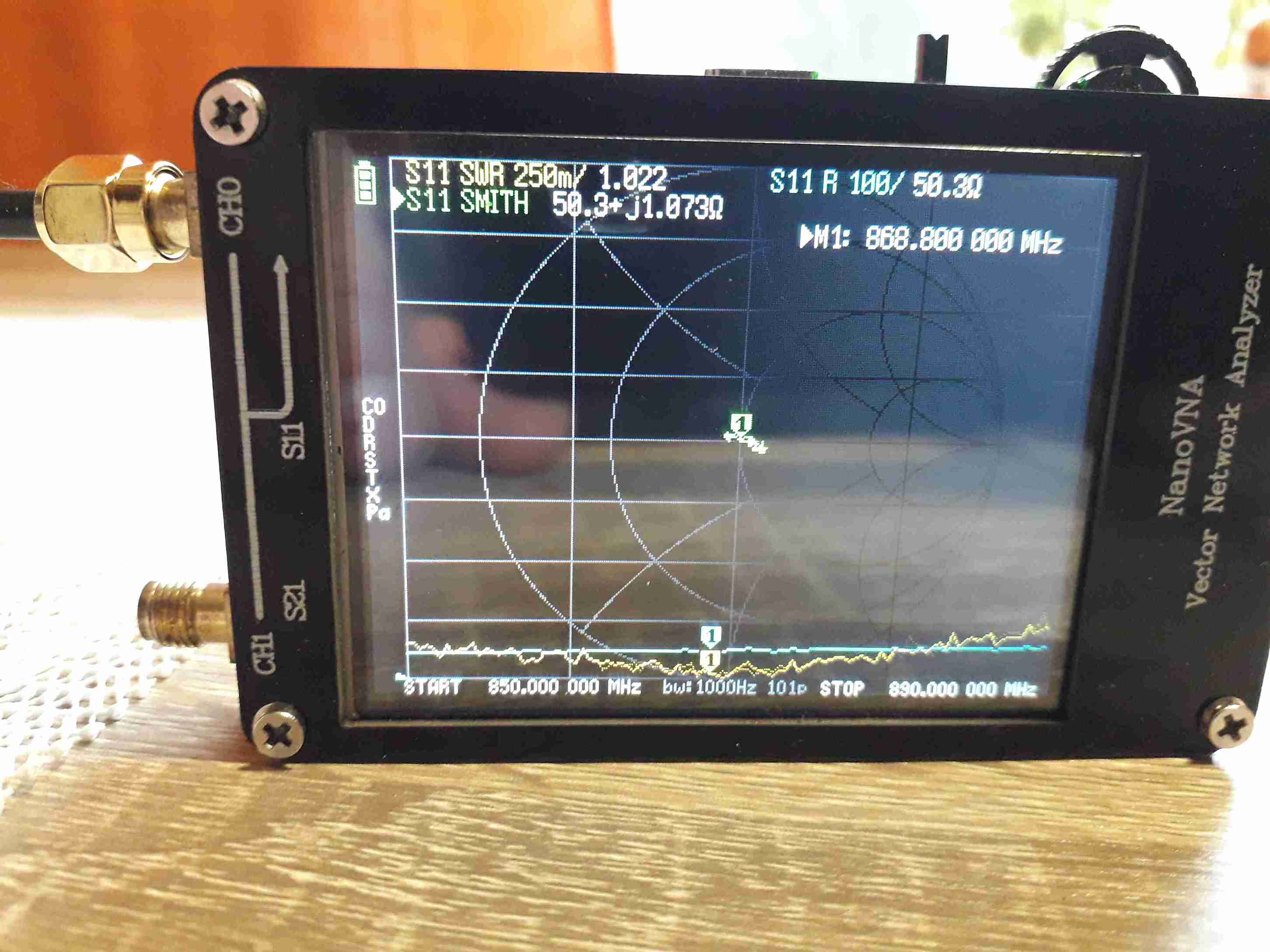

a tutaj pomiar współczynnika SWR za pomocą analizatora NanoVna

Wygląda inteligentnie 8-) . Co do pracy. to chyba bardziej sie narobiłeś przy cięciu, laserowi wystarczy nie przeszkadzać.

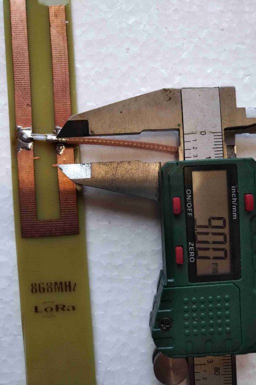

By uzyskać dobre dopasowanie anteny slim -jim którą prezentujemy czyli SWR to trzeba jednak poszukać najlepszego punktu lutując przewód zasilający w różnych miejscach .Te zaznaczone miejsca przez nas to tylko orientacyjnie od niego idziemy raczej w górę anteny ostatnio najlepszy SWR uzyskałem 9 mm wyżej od tych cycków ale nadal zachowując proporcję ze żyła środkowa przewodu jest ciut wyżej od ekranu tak jak to widać po tych bocznych małych cyckach .Więc mi wychodzi ze zaczynam lutowanie z 3 mm wyżej niż te cycki boczne i jeśli SWR jeszcze nie jest zadawalający to przelutowuję przewód zasilający o 1 mm wyżej czyli i żyłę środkową i masę ekranu Możecie kiedy eksperymentalnie przylutować przewód zasilający od razu o te 9 mm wyżej i zobaczycie czy jest to regułą czy nie na dobry SWR
