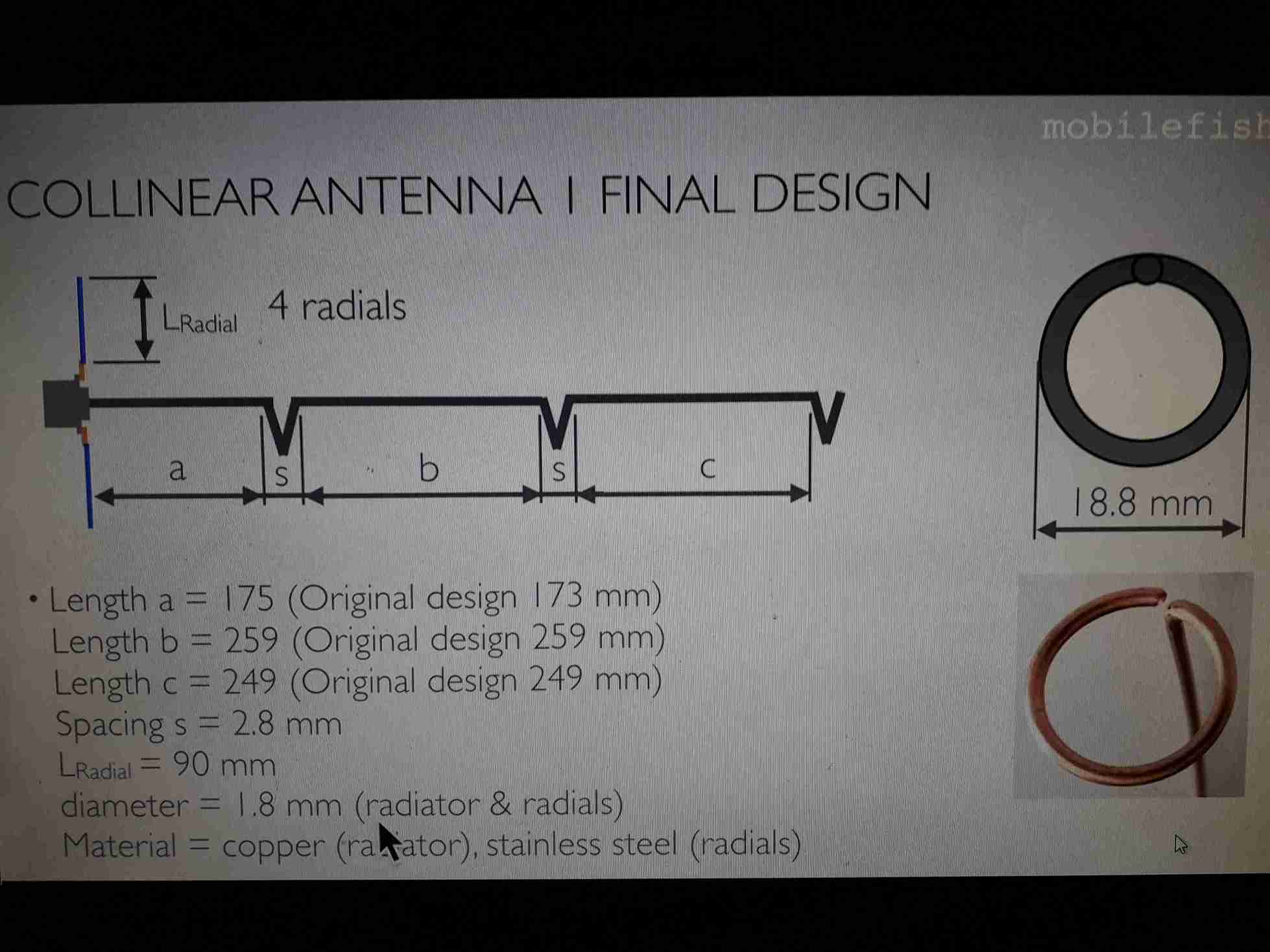

Ciekawy filmik jak w miarę prosto wykonać antenę kolienarną na 868 mhz gość zaznacza ze te 3 cewki 1 zwojowe należy wykonywać , nawijać w tym samym kierunku np wszystkie 3 zgodnie z ruchem wskazówek zegara lub odwrotnie ale zawsze wszystkie 3 nawijamy w takim samym kierunku a tu film o tym zresztą kanał tego gościa jest ciekawy pokazuje też na nim i inne anteny https://youtu.be/OwNiL4402kM?si=8JmNcXMLPRsgQkM6 A tu inny film i antena kolinearna wykonana z przewodu koncentrycznego https://youtu.be/7Wjst9A7El8?si=nU5SshTK4GmJAgxw

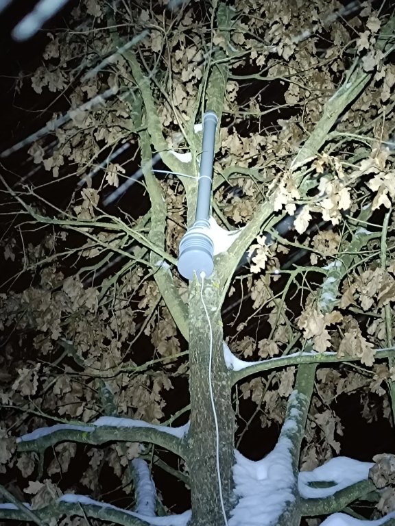

Heszki, właśnie chciałem właśnie zapytać o tą antenę czy ktoś używa i jak to się ma do anten sklepowych? Mam taką jedną na drzewie i odbieram z kilku kilometrów z pętówki LilyGo V1.6 a jeden z użytkowników ma wbitą yagi kilkanaście kilometrów (Beskid niski).
Mam w rurze PCV + 2 redukcje do 110 tam jest zasilacz i CPU.
